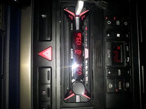

    кстати вот так выглядит магнитола
  11. сасовец
    сасовец Живу я здесь
    17 янв 2013
    1.178
    а4 авант 1.8т 98г
    привет! у меня в тойоте такой стоял пока 2din не поставил. подключил усилок.. всё работает.. теперь 2 слона довольны!!:D
