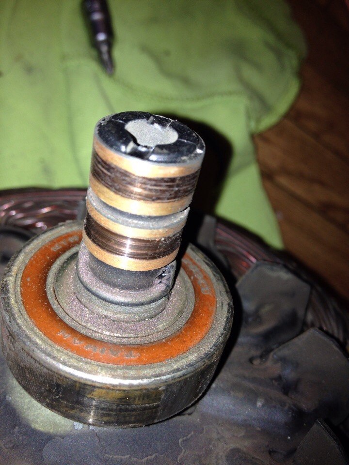

    стоп вот тут ты не прав, даже если щетка будет чутка касаться возбуждение все равно происходит,а у меня заряд идет только после прогазовки, РелеРегулятор и сам гена рабочий... но внем 2-е цепи его возбуждения. Одна в момент пуска вторая самовозбуждения после превышения 1800 об\мин (это есть ,значит к самому гене претензий нет)
    Вторая через лампочку индикации, так что если в момент пуска нет зарядки то скорее всего то первая цепь возбуждения в момент пуска не работает.

    А зачем рекомендуют шлифовать эти кольца чуть ли не до состояния стекла? Там чутка не достаточно. Нужен хороший надёжный контакт.

    ну вопервых контакт хорший, во вторых на "шершавых" будет износ щеток бешенный и посторонний шум
