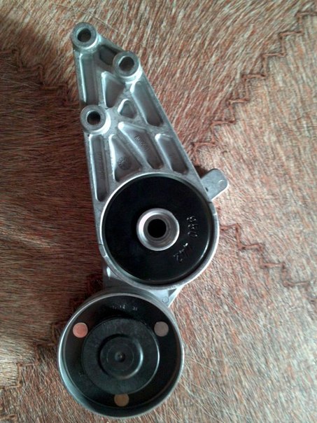

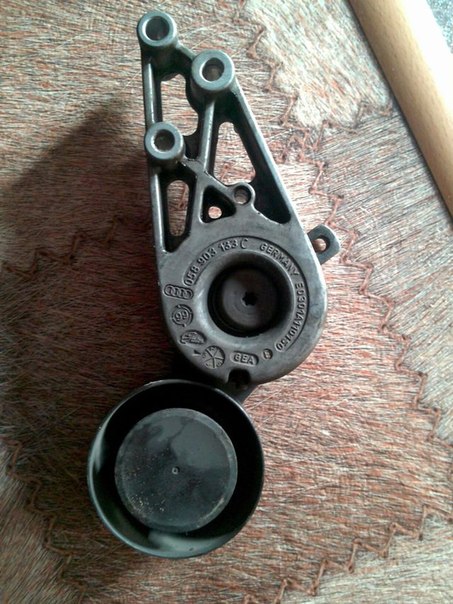

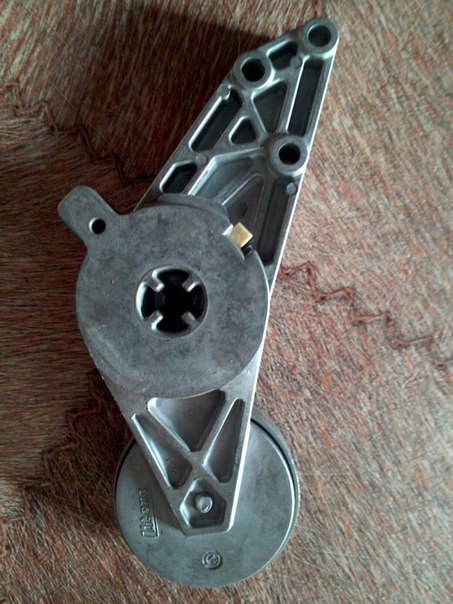

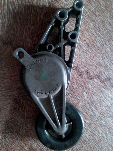

    Ребят не подскажите такая проблема. Снял старый натяжитель генератора, купил новый Ina, не получается его стянуть тк не совпадает дырка, что бы поставить на место. Старый еще оказывается стоял с завода.

    чёт не совсем понял какая дырка? в которую фиксировать??? у тебя её судя по фото вообче нет если в ней проблема то вообче всё просто сначала ставь ролик а потом ключом натягивай и тогда ремень накидывай
