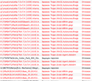

    Привет всем ! Ребят подскажите что за хрень , скачал этку из ru treсker .org - антивирус выдаёт кучу вирусов

    Может это уже с компа заражаются они?
    Да и етка не нужна особо то, эльза вот да.

    Уже второй раз скачиваю , в первый тоже самое было , удалил , но не уверен какую скачал , может туже самую , по эльзе тоже выдает трояна , тоже скачивал 2 раза .

    На форуме были ссылки на нормальные дистрибутивы. И на noname ищи, я оттуда сливал себе.

    Так оба раза скачивал по адресу с форума , ОК попробую noname
