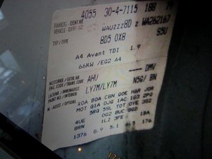

  20. sshultss
    sshultss Новичок
    23 окт 2014
    4
    audi a4,a6,a8
    я так понял у меня DMU ? или это V...? :lol:
    есть такие коробки DMV?
