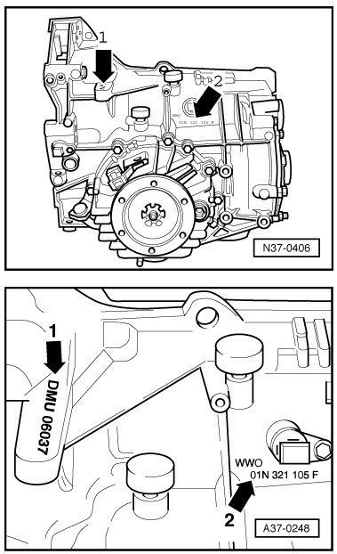

    У Меня Ауди а4, 1998 года, 1,9tdi. 81 киловат, автомат 4 передачи..
    полетела коробка..
    вопрос, какие у меня буквы на коробке?и подходит ли коробки от VW,шкода с подобных двигателей..?
    заранее спасибо!
  10. Dep
    Dep Старожил
    4 июн 2012
    5.609
    Оренбургская обл.
    A4B5 1.9 AVG AT DMX
    Привет. Хотяб маркировку двига показал. Имя коробки ищи так:
    Замену от других марок найдешь. Скорее всего у тебя DMX или DMU. На фольцваген точно шла DMX.

    ВИН расшифруй или на самой коробке штамп ищи. С VW b5 должна подойти.

    Ещё в нише под запаску на наклейка код коробки указан
