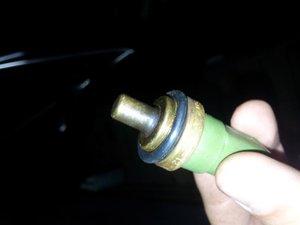

    #2331 Lickvid, 15 дек 2014
    у меня стоит фирмы Vemo на моторе 2.4 v6.
    у друга стоит фирмы Fae на моторе 3.0 v6.
    все работает
    себе я сразу купил заменитель подешевле т.к. не был уверен в своем ДТОЖ и вообще в нем ли дело, когда искал причину долгого запуска мотора на горячую,оказалось вполне рабочий ДТОЖ не оригинал,до сих пор работает.
    друг себе покупал оригинал .проработал неделю или 2,потом приборка перестала показывать температуру,но на мозги сигнал шел верный.достали датчик ,а он фиолетовый стал с одного бока.т.е. латунного цвета металл как буд то нагрели фиг знает как изнутри.потом купили другу заменитель,до сих пор работает.
    в запчастях на сегодняшний день как повезет,тут 50 на 50,будь то оригинал или заменитель.

    кстати вот фото того самого нового оригинального датчика,проработавшего неделю или 2 недели.фото уже отказавшего датчика.

    #2336 Lickvid, 15 дек 2014
    этот случай с ДТОЖ не единичный с новыми оригинальными запчастями,я молчу про подшипники, про натяжитель ремня генератора и кондея с остальным навесным,и еще есть несколько примеров с косячными новыми оригинальными запчастями.(крышка для фары,колечко-фиксатор лампы ксенона,внутрянка-плафон задней противотуманки с а6с5)мелочевка конечно,но это оригинал и стоит денег.например колечко-фиксатор лампы ксенона у друга лопнуло пополам,заказали оригинал за 260 рублей.когда пришло то увидели колечко с не до конца отлитыми усиками и боковой частью,ставить смысла нет,держать не будет.260 р. коту под хвост.а есть то кусок пластика в диаметре 4см.
    и вот после таких косяков с оригинальными запчастями я больше не покупаю оригинал. лучше куплю 3 заменителя и один из них окажется рабочим.это лучше чем за раз отдам деньги за один оригинал как за 3 заменителя и он окажется нерабочим, и останусь ни с чем.качество у ауди упало((((наши тазы сейчас наверное по качеству не сильно уступают кольцам.именно по качеству,я не говорю о комфорте и т.д.

    А визуально этот ДТОЖ выглядел норм?со всей маркировкой?а то я просто нашел в магазине оригинал одна штука, надо ехать забирать.
