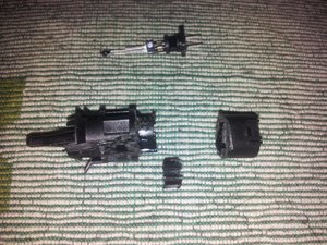

    вобщем купил датчик от тазика,фирма VDO.расковырял пластик и вуаля достал датчик.система проще некуда.датчик в пластиковом корпусе,залит термопастой для наилучшего обмена холод/тепло с окружающей средой.
    пошел в машину снимать климат и дай думаю гляну еще раз 57 канал.я как раз приехал с работы и машина остыла но не до конца,ну минут 20 постояла пока я ковырял датчик.раз,а там в 57 группе все нормально,за бортом 0 а в салоне +6.включил печку и стал греть.поставил режим авто на 23 градуса.в итоге покатался и все это время мониторил 57 канал.вобщем в машине тепло и выше 24 градусов по 57 каналу температура не поднялась.снял панель я глянул на датчик,он не припаян одной дорожкой и просто касается.собственно все само наладилось и лезть не хочу туда.
    датчик от тазика лежит на крайняк дома,купил за 110р.проверял тестером и дома и на балконе.работает как надо,и если что то его можно припаять без проблем на место штатного.
    так вот что это было?почему глючило родной датчик???))))и вдруг само наладилось.

    ты же пишешь, что датчик не припаян был :rollingeyes: от тряски и глючило наверно

    так все началось с того что была ошибка по g56 обрыв цепи кз на +.эта ошибка с самого начала как купил авто была но печка грела как надо,режимом авто я не пользовался,в 57 канале было -62.и вот недавно я полез,нашел где обрыв и запаял,ошибка пропала.после этого печка стала дуть прохладным воздухом на всех режимах кроме Hi.я адаптировал заслонки,не помогло.залез в 57 канал а там утром после ночи +23,как так?отрезал каплю(капелюшечку) олова где паял,разорвал цепь как было.печка стала дуть во всех режимах от 18 до 29 одинаково горячим воздухом как в режиме Hi.но в режиме Lo дул холодный воздух.в 57 канале с оторванным датчиком было опять -62.как так?затем печка начала слушаться сама по себе.и сегодня вдруг датчик начал показывать правильно и режим авто заработал как надо,ну я так думаю.собственно вот такая штука))))

    радуюсь блин)))я уже себя обматерил от и до,за то что полез запаять контакт.а оно все взяло и починилось.ну опыт есть у меня с паянием мелких штук,запаял круче чем на заводе.а тут вон оно как.ну не мог я там накосячить,я еще мельче штуки паял и работало.а тут на тебе.
