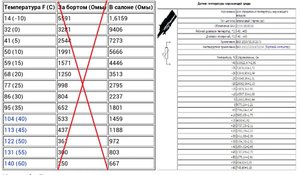

    Dep,сможешь утром,после ночной стоянки посмотреть 57 канал климата через самодиагностику ну и сказать что он показывает и какая температура при этом за бортом?или все сложно?))
    P.S.было бы не плохо еще пару таких замеров от местных жителей)))ну естественно у кого климат как у меня и Depа.
    на других климатах я не знаю какой канал отображает показания датчика G56,а так тоже пригодилось бы.

    Ну норм значит. ВАГ, скорее всего.
    Если не забуду, то гляну. Только я автозапуском пользуюсь.
    Да а че, повозка запасная есть, можно б было заморочиться.

    прокатит моя идея или нет?хочу взять датчик от ваз 15 и внутрянку перепаять к себе в климат.вот таблички.значения ну очень близкие
