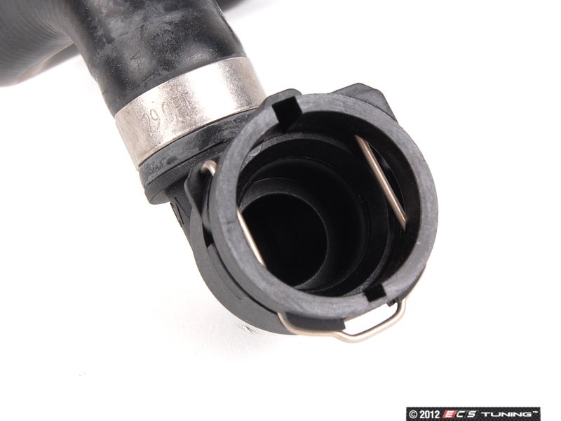

    Соединение там такое:
    Сам этот тройник зазря покупал оригинальный. После установки пожалел, что не намазал там в двух местах герметиком. ВАГ же не рекомендует его там использовать, отсюда и гемор такой.
    Думаю ,что надо жижу слить, почистить соединение, мазануть герметиком и собрать.
