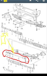

  1. Lickvid
    Lickvid Живу я здесь
    23 фев 2013
    2.048
    A4/B5/2.4/ARJ/99г.
    вот эта штука красным обведена.а желтым куда брызгать

    Оренбургская обл.
    A4B5 1.9 AVG AT DMX
    Демпфер это, попробую смазать.
    Не обращал внимания на свою.

  8. Негоро
    Негоро клон
    8 июл 2013
    2.317
    A4 b6 AKE AQ
    Есть подозрения, что ничего ты там не смажешь ибо не найдешь эту штуковину :shuffle::p

  12. Dep
    Dep Старожил
    4 июн 2012
    5.609
    Оренбургская обл.
    A4B5 1.9 AVG AT DMX
    Ты прав, ничё не видно)) зато сетку в бачке пошевелил, и звуки тише стали. Но не совсем пропали. Жижа пенится, когда двигатель робит и уровень на мин. упал.

  20. Негоро
    Негоро клон
    8 июл 2013
    2.317
    A4 b6 AKE AQ
    этот демпфер ставился только с большими моторами вроде. У Lickvid, как раз вэ6.
    Жди беды((( Подтёков нет? Может в пыльниках пока жижа твоя плещется?
