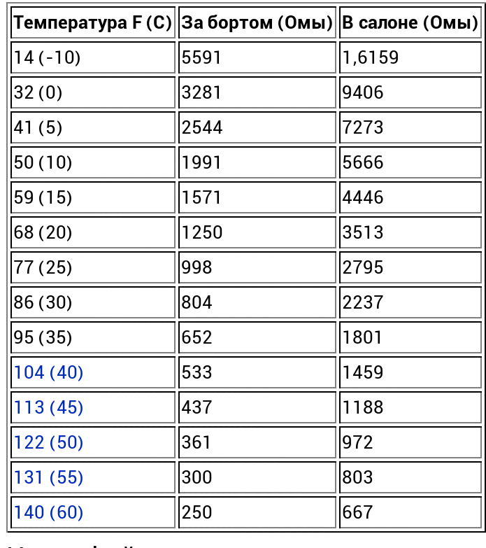

    вот табличка сопротивления датчика G56 в зависимости от температуры.у меня сходится.может кому пригодится.измерял с контактов датчика,значения сходятся с первым и вторым столбиком таблицы.

    вобщем ошибки нету больше по g56.но появилась проблема.если ставлю любую температуру до HI то воздух идет еле еле теплый.а на HI дует как положено горячий пипец.т.е. если ставлю 23 то дует холодным.если ставлю 28 то еле еле теплый идет,и от него больше холодно чем тепло.че за приколы?датчик гонит?оборвать контакт как было???может поэтому у меня сходятся значения из первого и второго столбика,т.к. датчик гонит?а должны сходиться с первым и третьим?может до меня его специально оборвали?

    да крутится.проверял и слышно его к тому же.такое чувство что датчик работает наоборот согласно таблице.как буд то показывает уличную температуру.и в 58 или 57 канале 37 градусов.хотя а салоне дубак.

    да все правильно.этот датчик следит за температурой в салоне.и когда я его подключал, то из за его неверных показаний печка не грела как положено.он говорит в салоне 37 градусов, а по факту +6 наверно,я ставлю чтобы дуло 27 градусов.но т.к. датчик врет то печка начинает дуть прохладным воздухом потому что считает что в салоне уже 37.вопрос в том,почему датчик дает обратные показания зависимости сопротивления от его температуры.т.е. согласно таблице его сопротивление должно быть 1801 а по факту оно 652.т.е. он работает как датчик уличной температуры а не как датчик температуры салона.то ли это сам датчик гонит,то ли в плате климата что то перевернулось с ног на голову.
