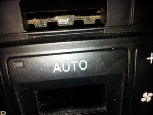

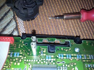

  17. Lickvid
    Lickvid Живу я здесь
    23 фев 2013
    2.048
    A4/B5/2.4/ARJ/99г.
    вот фото.я теперь думаю.зачистить дорожку и спаять или взять провод и с задней части платы провести его на контакт датчика?

  18. Негоро
    Негоро клон
    8 июл 2013
    2.317
    A4 b6 AKE AQ
    ну этот вентилятор сосёт воздух не только прошедший через печку, он также пропускает через себя пыль попавшую в салон через окна/двери. На моём такая же фигня, однако вынув радиатор печки увидел, что он девственно чист и блестит как новенький. Так что не горячись)))

  19. Lickvid
    23 фев 2013
    2.048
    A4/B5/2.4/ARJ/99г.
    да я понимаю что из салона столько грязи.как он только работал с таким войлоком на лопастях.ну так как запаять то?дорожку зачистиь попробую и капну на место обрыва.может получится.а если провод тянуть с задней части платы,боюсь датчик греть.
  20. Негоро
    Негоро клон
    8 июл 2013
    2.317
    A4 b6 AKE AQ
    дык и не работал же :D Я с паяльником не особо, но дорожки восстанавливаю впаивая в них жилу медного провода около 2см (по 1см в каждую сторону от обрыва). Капнуть на место обрыва- ненадёжно. На счёт перегрева датчика тоже не скажу, но лучше не рисковать с такой дефицитной вещью.
