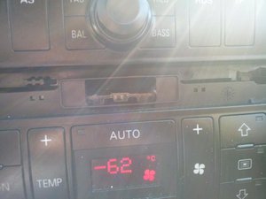

    мужики,раз тут терки про кондей пошли,то спрошу еще раз)))
    уменя вот такая штука висит
    00785 датчик температуры передней панели G56
    30-00 обрыв цепи,к.з. на плюс
    у меня рестайл и как я понял этот датчик прямо за панелькой что закрывает майфун и климат.находится он на блоке климата.что с ним можно сделать ?на вид мелкая фигулька и ничего оторванного и треснутого я не увидел с лупой.

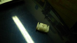

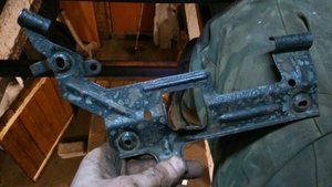

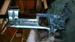

    Прошу пардона, что вмешиваюсь в разговор о высоком, но меня беспокоят некоторые другие вещи, и буду признателен, если кто поможет.
    Что делать с кронштейнами тросиков ручного тормоза (состояние на фото):
    • менять на новые;
    • удалить ржавчину (а это, оказывается, далеко не просто) и покрасить;
    • ничего не делать, оставив всё как есть?
    Дополнительно по малярке (кстати, ветка по рихтовке и покраске почему-то мне не доступна для комментариев, а читать более ста страниц лень). Балка задняя и её кронштейны все облезли спереди. С ней производят какие-нибудь восстановительные операции или просто меняют? Далее, чтобы восстановить антикоррозионное покрытие вокруг кронштейнов балки, надо её снимать или достаточно просто вокруг (насколько это возможно) убрать следы коррозии и обработать мастикой? Господа, где купить хороший (реально) протравливающий аэрозольный грунт (к сожалению, компрессора нет; а сделать имею желание, поскольку в задней части на днище сейчас висят только балка и бак с фильтром)?
    Следующий вопрос уже по кузовне. Вчера, откручивая гайки экрана глушителя, сорвал вместе с гайкой саморез (шуруп?), которой приварен к чаше запасного колеса. Что с этим делать, приварить обратно или можно как-то без сварки обойтись (полуавтомата нет, опять-таки к сожалению)? Кто-нибудь снимал/ставил белые держатели тормозной трубки (фото)?
    Спасибо. Извините, если так много и сразу и в непрофильной теме.

    у тебя а4б5?))) значит написал там где надо.эта тема для а4б5 и не важно что спрашиваешь,главное чтобы речь шла о а4б5))) я бы этот кронштейн зачистил насколько можно.и если нет сквозных проржавевших дырок и прочность не утрачена,обработал грунтом каким нибудь антикоррозийным бы и покрасил.судя по фото,если зачистить и покрасить то ему еще жить и жить))))и на нем не ржавчина а пока только загар)))))

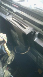

    Поверь, видел :nod: [CUT][​IMG][/CUT]
    Там вентилятор засасывает с салона на датчик воздух если что. Сам недавно узнал.

    у тебя рестайл?)))можно подробнее как что и где искать?трубку я не увидел никакую за панелькой с дырочками(речь о панельке которую обычно меняют при установке майфуна с 1дин на 2дин),у меня там сразу датчик за ней.

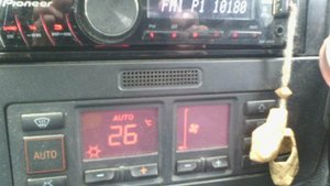

    вот фото моего климата с датчиком(где на фото минусовая температура)
    и фото кого то из клубней,содрал из поста на 5 странице этой темы.видите разницу?у меня нету такой трубки(((

    Наверное, слово "загар" как раз самое подходящее. Вот на упоре глушителя действительно ржавчина. Шлифмашина с кругом Р80 (красным) не смогла пробиться к металлу. Слой ржавчины такой, что только "болгаркой" можно будет срубить его. В некоторых местах слой разбух настолько, что толщина "металла" получается в два раза больше штатной.

    я бы просто зачистил и покрасил,они походу тоже оцинкованы и даже в неплохом состоянии.
    по защите-хреново конечно что сорвал шпильку... ни варить,ни нарушать целостность днища я бы не рекомендовал.. был уникум,который на клепики шурповертом прикрутил защиту,изрешетив все днище, но это кощунстов. Может там можно как то обойтись без той шпильки???
    Кронштейны тормозных трубок тоже сидят на шпильках с крутпой резьбой,просто выкручиваешь его против часовой стрелки
