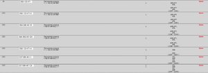

    А на родном прочесть никак?
      31,2 КБ
      51
  5. makc292
    makc292 Участник форума
    2 мар 2012
    365
    А4/B5 1.8 ADR 1998
    Да в чем и дело что стоит уже не оригинал,
