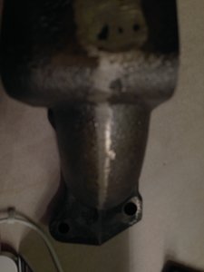

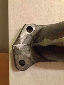

    Ну может я конечно в чем то ошибся... Вес 5 кило

    видны следы ржавчины-алюминий не ржавеет,а окисляется) не алюминий это. магнитиком для пущей уверенности приложись к коллектору:nod:

    чет я тоже сомневаюсь, что китай стал из аллюмяхи коллектора лить:shuffle:

    Ну я тож засомневался) Потому и решил спросить у опытных, мож кто держал в рук подобные коллетора)
    Ну если все же чугун, то значит отличное приобретение за 23 бакса :nod:

    Да сто пудов не алюминий от такой температуры чугун лопается я где то выкладывал фото с трещинами в турбине в горячей части и если бы был алюминий то весил бы 1.5 кг

    грю же-магнит приложи.

    +1 магнит тебе даст разъяснение

    Не поверишь, магнитов в доме вообще нет) Завтра где нить найду, попробую)
