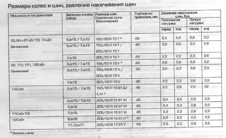

    кто пробовал ставить на А4В5 колеса R16 205/60 ??
    за арку крыла не будет чиркать при поворотах и работе подвески?

    У меня 7х16 225х55, все ок. Думаю, не будет задевать.

    на пассате б5 ничего не задевает

    обсуждалось в части 1(или 2,или 3 и т.д.). в прошлом году в такое время,даже фотки выкладывали-все ок.

    у меня на табличке написано, что можно.

    на обратной стороне лючка бензобака написано 195/65 и 205/60 - но для R15, так понимаю.

    :D забыл самое главное --ЕТ30
    А вылет какой?
    Высота колеса одинаковая получается 225х55 и 205/60
    ширина нормальная а вот высота больше на 10мм. Т.е. положено 205/55 ---хочется 205/60
    Зимняя резина зачастую жестче - по ощущуениям при езде. Боковой корд грубее, и контактная поверхность толстая.
    У меня в совокупоности со спорт подвеской и анатомическими спорт сидениями - не очень приятно по нашим дорогам.
    Ещё один плюс - увеличение клиренса зимой.
    Увеличение толщины резины на пробой при попадании в яму.
    В РФ по весне, дороги тают вместе со снегом - самый жесткий период:(.

    У меня все сходится. И летнюю тоже хотел бы 17 радиусом, но его нет на табличке и поэтому поставил как положено...

    Ну, 225/45/17 можно спокойно ставить.

    225х50х17 тоже стоит. вылета не знаю.
