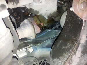

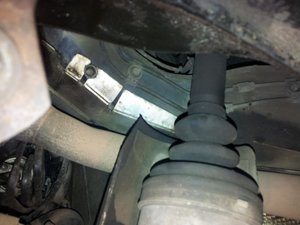

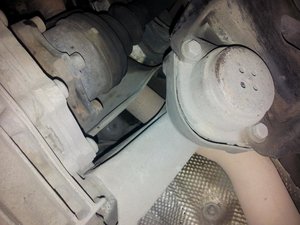

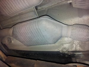

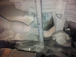

  16. Lickvid
    Lickvid Живу я здесь
    23 фев 2013
    2.048
    A4/B5/2.4/ARJ/99г.
    так ребят где стоят катализаторы на наших авоськах?либо я дурак либо их очень грамотно убрали.фото трубы сделал где они должны быть но размер большой очень и сюда никак.
  17. Dep
    Dep Старожил
    4 июн 2012
    5.609
    Оренбургская обл.
    A4B5 1.9 AVG AT DMX
    Поменяли за полчаса неторопясь, как так вышло не помню:D
    Я ее сдвинул чтоб улыбку из нее заделать, а так сыпется )
    Зато видел сколько наворотов у рестайлинга то?:D:D:D
  18. serega1981
    serega1981 Завсегдатай
    1 фев 2013
    900
    A4/B6 1.8т Quattro
    От мотора трубы отходят,в них датчик,потом на трубе небольшой расширитель,внем и должен стоять этот фарфор. Кстати,из старых катал можно драг.мет.,вытянуть! Как из проявителя серебро в малых количествах.
  19. Lickvid
    23 фев 2013
    2.048
    A4/B5/2.4/ARJ/99г.
    #159 Lickvid, 7 окт 2013
    во,на масло не смотрите.фото сделано до замены прокладок клапанных крышек
