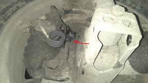

    Ребята, хэлп кто знает. Загорелся значёк (!) - с заднего левого шланга, примыкающего к суппорту, капает тормозуха. Прочитав интернеты - подозреваю 2 алюминевые шайбы (пишут, что сгнивают) Кто их менял? по отдельности продаются? А то некоторые пишут, что и с шлангом они не идут в комлекте.

    от жигулей медные подбери по размеру

    А вот пишут, мол медные надо ставить "с танцами с бубном" - типа они жесткие. Надо их греть, в воду окунать...как то так вычитал.

    греют бэушные так сказать отжигают чтоб они помягче стали)))) купи новые их греть не надо ставь и всё))))))

    Понятно, вроде как 12х15,5х1,5 там идут. Попробую поискать, может и алюминиевые найдутся Всё же интересно почему некоторые не рекомендуют ставить медные, может из за меньшей коррозийной стойкости? :shock:
