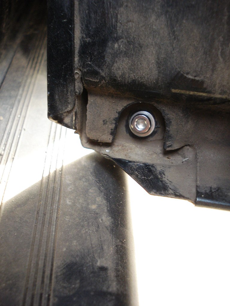

  16. Witalik87
    Witalik87 Старожил
    5 окт 2009
    5.694
    A4 B5 AVANT 1.9 AVG QUATTRO
    Подсобил) CR-MV T45 :beer:
    типа такой
    А эта фотка для Евген57, он поймет))
