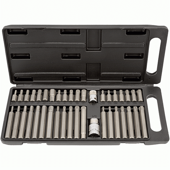

    Кто знает: На сколько бита для болтов TORX петлей передних дверей.

    а в чем такой интерес? нету никаких бит и хотите покупать? у меня есть набор,да неохота спускаться к авто,чтоб замерить. если совсем глухо будет и не отзовется никто-тогда подсоблю :nod:

    Ок. Спасибо. Набора нет. Хотел просто одну биту купить и всё.

    у любого аудюшника должен быть такой набор)))) стоит около 1000р форс:nod:

    Себе на ДР подарил (сам тупо) вот такой набор.
    [CUT][​IMG][/CUT]
    Там и торксы и шестигранники кажись все были.
    Но кроме них еще встречаются такие.
    [CUT][​IMG][/CUT]
    До этого покупал. Ими чаще пользуюсь.

    набор только торксов 140 рублей стоит)))))выглядит как перочиный нож, только вместо ножей/открывалок/штопора торксы)
