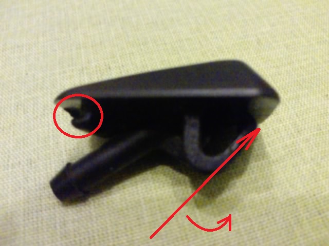

    да я отверткой пробовал пробовал....скорее всего на край который дальше от лобового, потмоу что на карю коаторый ближе, там замок.. или защелка..что то такое

    вот так выглядит форсунка.
    в кружочке-ушко для крепления к капоту.
    сначала вставляешь отвертку по прямой стрелочке, потом как рычагом двигаешь по кривой стрелочке, чтобы ушко отогнуть. Тогда форсунка вылезит одним краем и будет держаться ушком, которое обведено кружочком
    как-то так

    Спасибо! завтро попробую))
