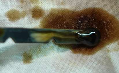

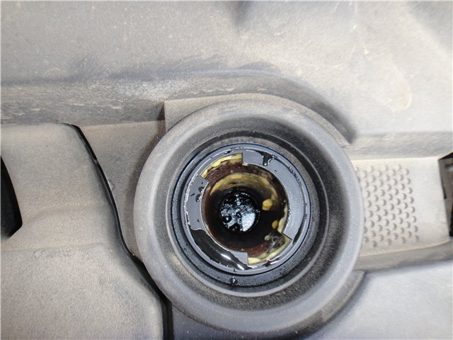

    никак не пойму что за эмульсия?
  8. СМТ-2
    СМТ-2 Завсегдатай
    26 дек 2012
    718
    Ауди А4 1.6 96г.
    смесь воды и масла светло коричневого или жёлтого цвета
  9. Lickvid
    Lickvid Живу я здесь
    23 фев 2013
    2.048
    A4/B5/2.4/ARJ/99г.
    вот на фото эмульсия.[​IMG][​IMG]
