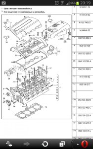

    вот картинка головки от движков 1.8 таких как ADR,AWT и т.д. но если надумаешь заказывать детали то лишний раз проверь по вину.тебе нужны под номером 14 и под номером 18.на картинке 2 позиции под номером 14 и 2 позиции под номером 18.нужны все 4 позиции.тоесть позиция 14 из двух прокладок это комплект и позиция 18 из двух прокладок тоже комплект.
