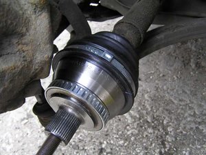

    зазор около 1 мм между гребенкой что внутри ступицы так сказать, и кончиком самого датчика абс(гребенка это круг-кольцо с отверстиями) .на заднем колесе можно поэкспериментировать там проще чем спереди но зад и перед отличаются системой расположения гребенки и датчика однако смысл 1.почистить можно щеткой обычной типа для обуви жесткой ну и бензинчиком аккуратно с тряпочкой,датчик абс имеет алюминиевый корпус вроде как а внутри магнит.

    вот так спереди выглялит гребенка а сзади не нашел.

    кстати как вариант и мое мнение это забитые грязью отверстия гребенки.так как у тебя не работает левая сторона то вероятно какой нибудь чел до тебя заехал в грязь по самые помидоры этой стороной например в дернвне в колею трактора ну и засел а пока бегал искал помощь и пытался выбраться там все и загадило а как выехал то не помыл как соедует вот и результат.но это чисто догадка.богатая фантазия)))
