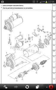

    ну так вот.добрался я до стартера глянуть.там провода в зеленом налете.взял пшыкалку типа как для цветов ну и брызнул децл на них и пипец началась такая же фигня.вобщем почистил контакт как смог и все,полет нормальный.походу напруги то не хватало то хватало,вот и было так что крутит норм потом резко выходит из зацепления и тут же входит в зацепление и крутит опять нормально.

    и еще вопрос так как все же хочу снять проинспектировать,какие части стартера нужно смазать и чем?
  13. Witalik87
    Witalik87 Старожил
    5 окт 2009
    5.694
    A4 B5 AVANT 1.9 AVG QUATTRO
    разобрать,промыть в бензине полностью,осмотреть состояние втулок,щеток... при необходимости заменить.
    втулки достаточно пропитать моторным маслом. всякого рода смазки-солидолы,либоты,графиты там неуместны.
