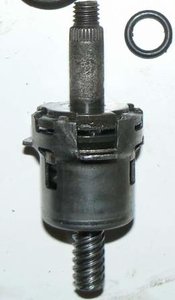

    Парни проблема, полез в задний правый суппорт не работал ручник на нем, оказалось вышел из строя механизм ручника я так понят его отдельно не купить только суппорт в сборе

    развалился на пополам механизм ручного тормоза одна часть осталась в поршне другая выпала из поршня выкрутить ее не могу все проворачиваться не где не могу найти этот механизм в сборе

    немного накапал инфы про кривошип

    может фотки помогут?
