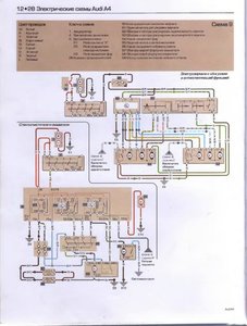

    Найди мне пожалуйста схему электропитания стеклоочистителей. В простых книжках как всегда схемы разные.
    Реле 3 якобы - реле стеклоочистителя.:shock: У меня там пусто.

    Мне нужна схема из эльзы для моего года. А в обычных книжках как всегда не соответствие.
    Большое реле -оно для интервалов. У меня в одной из книг ещё пусковое стоит.

    :) я просил не у Вас а у Dep схему (у него эльза установлена). Меня больше цепи интересуют.
    Вот из книги которая похоже соответствует моей схеме.

    насчет рэле пускового.вы говорите про рэле разгрузки шины икс?оно же рэле стартера в народе,у меня отказали при его поломке:дворники,печка,дальний свет.решил вопрос заменой на рэле от газели.вроде 5 контактов, уже 2 года пашет норм.
