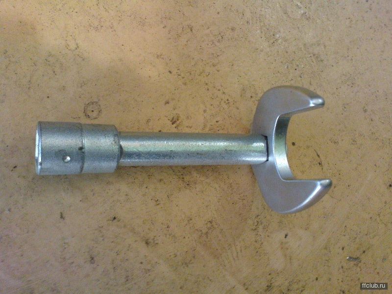

    таким инструментом
    Только рейку не провернуть бы.. там есть шлицы для удерживания ключом. (у меня точно есть) :wink:

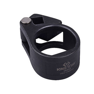

    А лучше таким инструментом (см. рисунок). Рейка вряд ли провернётся. Тем более что рожковым ключом там вряд ли получится подлезть. Короче говоря, я затягивал тяги моментом 100 Нм (как указано было в мануале) и ничего не повредилось. Кстати, слева, по-моему, шлицов не было.

    Я мерил у себя рулеткой (дома, до покупки съёмника и монтажа), гайка была 36 мм. Съёмник имеет конструкцию, аналогичную газовому ключу. Захват 33-42 мм, если мне память не изменяет. Отличная вещь на самом деле!
    Кстати, в отличие от ключа данный съёмник универсален и чуть меньше в габаритах, плюс более эффективное приложение усилия.
