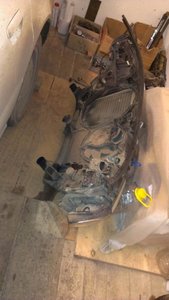

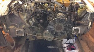

    Шланги ГУР отводятся в сторону. Радиатор кондея тоже в сторону. Шланги с радиатора ОЖ отсоединить, чтобы снять все, еще и с датчика там снять разъем. Под кожухом бачка ГУР все основные разъемы для этой операции. Не нужно их искать и отщелкивать на самом радиаторе телевизоре.
    И да, вот еще: лучше снять, чем отодвигать. Это я из своего опыта понял.
    Например, когда делаешь несколько десятков попыток натянуть ремень, а шкивы ползут. Потом я понял, что шпонку шкива КВ раздолбало.
