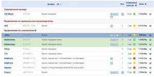

    Подскажите, какой фирмы лучше крыло купить. Оригинал не предлагать.

    Хороший вопрос, самому интересно. Отпишись пожалуйста как купишь и поставишь. Тоже своё кетайское изобретение поменять хочу, а то хотел вывести зазоры по уму, а оно длиннее капота на 1см и рёбра молдингов не сходятся с дверными, а если подгонять, то задевает дверь (((
    задумайся над покупкой бу оригинала.
