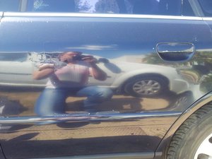

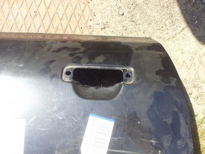

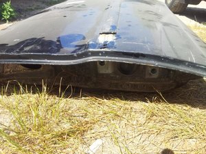

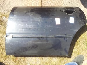

    про рамки я вкурсе, ты уже писал вроде)))вобщем пришла мне дверка якобы с рестайла,но на ней нет креплений (штырьков под пластиковые штучки на которые одевается резиновый нижний молдинг).сейчас в обед выйду сделаю фото и выложу на всеобщее обозрение для принятия решения и вынесения вердикта))))
    я сравнивал со своей,на моей молдинг по середине широкий а на этой узкий,отверстия под ручки вроде похожи,плюс нижнего молдинга нет на пришедшей двери как и крепежа для него,ну и есть какой то типа изгиб в районе среднего узкого молдинга а у меня дверка ровная вроде.ну выложу поймете.продавец сказал что у него дорестайл и ему она не подошла.

    да тут фишка в том что у меня широкие молдинги и есть резинки снизу,а на пришедшей двери узкий молдинг и нет резинки снизу и ее крепежа.

    вот моя дверь и не моя))

    а снизу грунта нет может резинки выкинули и покрасили чтоб не заморачиваться с покупкой новой резинки, а ручки разные получаются на рейсталинге и дорейсталинге

    ручки на рестайле и дорестайле разные это 100%.сейчас пригляделся походу мне прислали дверь дорестайл.а резинки снизу крепятся на пластиковых фигульках которые одеваются на штыри приваренные к двери,от них и следа нет.

    Так я про это и пишу что все эти фигулки по убирали загрунтовали и покрасили чтоб не заморачиваться с новыми резинками
    Но еще раз напишу что видел такую фигню на пиндосах дорейстаил что внизу резинки нет

    значит эта дверь с америкоса дорестайлингового?))))меня нае****)))ну да ладно,может кому продам,взял ваще за копейки
