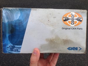

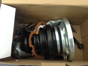

  20. ArtemFrs
    ArtemFrs Участник форума
    5 июн 2013
    158
    A4/B5 ADR 1.8 97г.
    Если похрустывает шрус вот этого хватит для замены?
