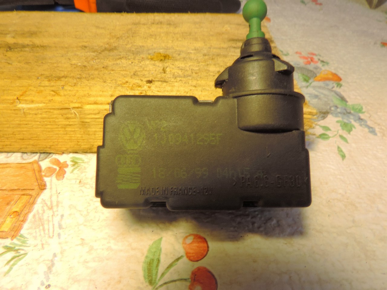

    Никакого гула с ГУРа нет.
    Снять фару и вытащить. Корректор слека при этом повернуть. Если держишь в руках новый, то поймешь о чем я, если нет то достается он по принципу поворотника, немного повернул и достал. За отражатель крепится он шаровым креплением.
    [CUT][​IMG][/CUT]
