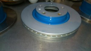

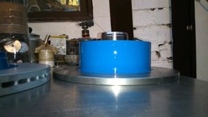

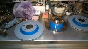

    Всем привет, вот пришли сегодня тормозные диски, завтро думаю поставить!
      71,9 КБ
      41
      64,2 КБ
      51
      49,1 КБ
      46
      36 КБ
      43
