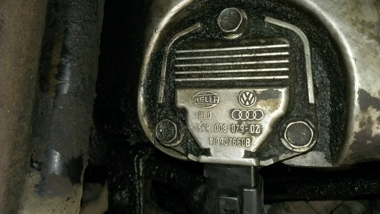

    A4B5 1.9 AVG AT DMX
    Доброе! Что у тебя там, делись))

    1.088
    Тигуан
    Dep, это же уровень масла, а не давления?!

    1.088
    Тигуан
    Решил. Поехал в сервис, привез им новый beru, потребовал под это дело замер давления. Оказалась норма. Датчик поменяли и езжу довольный.
