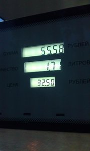

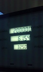

    Парни, а кто свой бак чем поливает, чтобы рос? Вот я как заправился недалеко от Владимира... У меня четвёрка переднеприводная, если чё. Стрелка лежала между нулем и первой красной черточкой. Нормальная заправка мне литров 56 бы залила. А тут пришлось в 2 захода...
    Заправка AVANT!

    Ну а как ты хотел владельцам заправки хочется каждый день кушать бутерброды с красной икоркой
    это тебя литра на 3-4 нагрели а прикинь на сколько нагревают фуры у которых баки по 500-800 литров

    Бензин 95 льешь?
    Отправлено с моего GT-I9300 через Tapatalk
  6. Pioner17
    Pioner17 Живу я здесь
    8 фев 2013
    1.100
    Тигуан
    его. я думаю, там процентов 10 накрутка.
