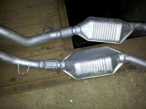

    переварил я гофры...покрасил трубы...думал все норм.ставлю на машину,завожу и слышу дикий рев)))вобщем гофры Masuma хреновня редкостная,металл тонюсенький,мягкий пипец,обжаты плохо,да так что сифонят.травит из под обеих гофр в районе стыка сетки гофры и обжимного кольца.брал по 600р. за штуку размер 45х120.
    буду переделывать на проверенный Трансмастер с тройным слоем размером 50х100.
