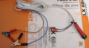

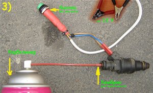

    Мне тут вообще сказали что я ******* и **** если собрался чистить форсы карбклинеоом.мол только на стенд.
  20. сасовец
    сасовец Живу я здесь
    17 янв 2013
    1.178
    а4 авант 1.8т 98г
    я себе чистил очистителем карбюратора за 170р. но я не *******и****
