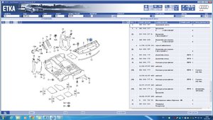

    Господа... Два вопроса!
    1. Люфт сидений, если вертикальный как лечить, если горизонтальный тоже
    2. Задняя полка, пистон один сломал, его номерок?

    По сидушкам не в курсе.
    По 2-му это оно :?

    Там же еще крючки есть, не они?

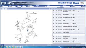

    Товарищи такая проблема:
    Сильно пошла ржавчина по обоим передним крыльям изнутри, вплоть до дыр,
    собираюсь менять оба крыла, когда снял левое увидел, что треугольная защелка (или крепление), которая крепится почти раскрошена, обратно крыло не встало на нее, смотал завязками, пока держится.
    Картинку чтобы показать, как выглядит не нашел, может кто сам помнит её вид.
    Вопрос продается ли она отдельно, чтобы новое крыло встало, как и должно, в защелку?
    http://forum.audi-faq.com/viewtopic.php?f=442&t=2673
    вот тут на 8 фото треугольное крепление бампера, по виду у меня к такому же крепится крыло!
    Как правильно назвать, чтобы заказать если продается?

    Ты про Локер говоришь ? Глянь, есть на картинке ?

    ArtemFrs, Или вот этот скорее всего
    Номерок: 8D0 807 283

    направляющий элемент, оно самое, спасибо!
