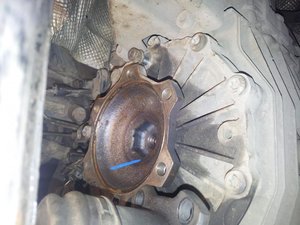

    на данный момент относительно коробки меняю сцепление,меняю сальники фланцев,меняю сальник штока переключения передач

    в итоге зубилом и молотком выбивать фланцы или открутить шестигранник на 6 и вынуть фланец?

    У меня там откручивать было нечего. На фланце стопорное кольцо. Я несколькими зубилами - сначала потоньше, потом потолще выбивал фланец, доставал его, менял сальник, и, не меняя(каюсь) стопорные кольца, засовывал его обратно. 10.000км, всё сухо и ттф, фланец никуда не убегает.

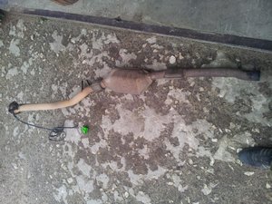

    вот фото приемной трубы,есть ли на ней катализатор?
    на втором фото фланец кпп, для чего в нем отверстие по центру и зачем отверстие в форме шестигранника?

    Ну, на это отверстие не обращай внимания. Достается фланец монтажкой.

    катализатор у тебя есть
