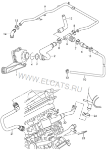

    фото проблемно - машина у отца сейчас . а на словах могу-- выкинул трубку №9 которая из сапуна до этого клапана идет и сам клапан. а где клапан стоял туды пробку сунул --исключение неучтенного воздуха.

    Если он такой же как на нашем 1.9 - то лучше поменять. Газы из ВКГ ведь на всасывание уходят?
    В руках этот клапан не работает (рассказываю о своем). Ему нужно определенное разрежение с одной стороны.
    Если его убрать то турбина будет постоянно "сосать" воздух из картера.
    При работе двигателя он выполняет роль редукционного клапана - набрался избыток газов - сбросил их.
