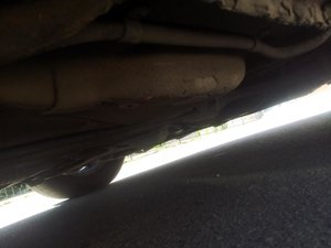

    сними колесо и подкрылок посмотри,адсорбер на месте вообще??))у меня ниче там не булькает.вот фото,только что сделал на телефон.тонкая трубочка отходит от адсорбера под подкрылком и выходит из под арки колеса и заканчивается под пассажиром-это трубка вентиляции адсорбера.рядом с ней чуть дальше на пузе трубка вентиляции бака(на фото ее не видно,она дальше) и идет она от бака к адсорберу. вентилируется по сути постоянно,но через эту трубку что на фото,воздух вроде как не всасывается,через нее выходят пары бензина если переполнен адсорбер.в трубках этих бензина нет,там пары с воздухом.

    Ребят, а такая штука нашим моторам сильно нужна?
    У меня она легко дуется в обе стороны. Вопрос - стоит ли её менять или это чисто экологическая приблуда, житьб без которой легче будет?

    Стоит менять, вещь нужная.
    http://passat-b5.ru/showthread.php?t=146291
    Да, она самая. Когда булькает - если пальцем заткнуть, чувствуется, что воздух она засасывает. Попробую пронаблюдать постоянно ли так.

    ты давай не наблюдай а проверь клапан адсорбера стоящий на коробе воздушного фильтра и проверь на месте ли адсорбер и в каком он состоянии.там дел минут на 30 если ни разу не лазил туда и не знаешь что откручивать.заодно из под арки выгребешь грязь что набилась со временем в полость между подкрылком и крылом.я когда к себе залез то офигел,там не то что грязь,там куски чернозема с только только начавшими проростать ростками неизвестно чего)))поржали с другом над этим парником в крыле)))выгреб грязь и пушечным салом с какой то байдой промазал все.
