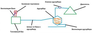

    откуда то оттуда это откуда????под капотом?или из под крышки заливной горловины?))))
  13. Awfz
    Awfz Новичок
    27 май 2014
    11
    A4/B5 1.8 95
    шипит под крышкой... там где 2(обратка и шланчик который гонит топливо в двигатель).. мы попроовали поплевать на шланг и если бы там пропускал воздух - то началось бы пузыриться, в итоге ничего такого мы не обнаружили... когда закрываешь крышкой, то видать изолируется и шипения не слышно..

    может абсорбер забился?

    как это проверить? У меня 0 опыта в машинах

    попробывать продуть находится под правым передним подкрылком

    проверь клапан что стоит на корпусе воздушного фильтра.
    когда машина заведена то этот клапан периодически щелкает.
    если снять с этого клапана одну трубку (шланг) и дунуть в клапан то при работающем авто в момент щелчков воздух должен проходить через него.
    на заглушенном авто клапан не должен продуваться.
    адсорбер расположен под правым передним подкрылком ближе к стойке где крепятся петли двери.снимаешь колесо,снимаешь подкрылок.стаскиваешь трубки с адсорбера.вынимаешь его,затем дуешь в трубку что осталась прикрученной к кузову.эта трубка подходит к адсорберу снизу,а идет она по пузу авто от бака.если трубка продувается то все норм,причина в адсорбере или клапане адсорбера что на воздухане стоит.сам аодсорбер имеет трубку что отходит от него и крепитсяя под правым порогом в районе ног пассажира.эта трубка вентиляции адсорбера. ее простучи аккуратно отверточкой,из нее высыпится куча песка.
    смысл адсорбера в том. что он накапливает пары бензина что выходят из бака,затем пары всасываются двигателем проходя через клапан адсорбера,который периодически открывается опустошая адсорбер от паров бензина. плюс адсорбер имеет трубку вентиляции самого себя,на тот случай например, если машина долго стоит на солнышке и адсорбер не может впитать огромное количество паров из бака,иными словами он наполняется полностью и тут пары начинают выходить на улицу через трубку вентиляции адсорбера.но как только машинка заводится то проблема с переполнением адсорбера тут же решается,двигатель все высасывает из адсорбера, а так же начинает высасывать пары из бака.так же есть дреннажное отверстие в районе заливной горловины бака.
    вот примерная схемка
