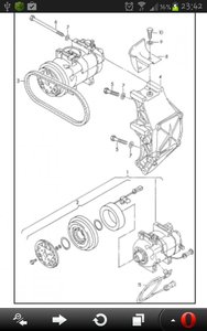

    фиг знает,как ни крути если ошибок нет и муфта щелкает то кондей должен крутиться,должен включаться хоть на несколько секунд и в случае неисправности должна вылезти ошибка и он остановится если что не так. на вашей машинке где он расположен?можно из ямы посмотреть на шкив или еще откуда??я тут забываюсь порой думая что у всех машины как у меня,прошу прощения за это(но компрессоры и системы в принципе одинаковые).по хорошему завести машину и включить выключить кондей,при этом один в машине включает его и выключает а второй смотрит на шкив,пытаясь разглядеть какие либо движения в районе шкива и муфты компрессора.средняя часть кондея(условно муфта) при неработающем кондиционере не крутится,крутится только часть по которой бегает ремень (шкив),но как только включается кондей то муфта за счет электромагнита соприкасается со шкивом и начинает вращаться вместе с ним.звуки какие нибудь звенящие или трущие появляются при включении кондея на заведеной машине?наблюдается ли коротковременная просадка оборотов условно с760 об.мин до 680об.мин?иными словами есть колебания стрелки тахометра в момент включения кондея??так же есть возможность скинуть с него ремень и попробовать провернуть среднюю часть???
    вот на картинке под галочкой с номером 2 как раз слева направо муфта,шкив и магнит.все это дело крепится на кондиционере.регулировочные шайбы находятся под муфтой.но лезть регулировать нет смысла если он новый.лучше сразу обменять по гарантии,а то залезешь а потом пипец.

    Пробовали подать плюс от аккумулятора-до подачи плюса крутиться только та часть по которой бегает ремень(шкив),а при подаче проявляется щелчок и срабатывает муфта и начинает вращаться вместе со шкивом.Кроме одного щелчка при подаче плюса никаких звуков больше нет и обороты неизменны вообще.Наконец дозвонились до сервиса но вроде пока по разговору нормальный,но запись только на конец недели,а нас интересует еще один вопрос-вентилятор тоже не крутиться,хотя плюс на него идет (при включении звездочки).Они ведь вместе должны работать с компрессором? на некоторых форумах пишут проверять резисторы и реле,пока есть время завтра этим и займемся.За любые подсказки огромное спасибо!!!
