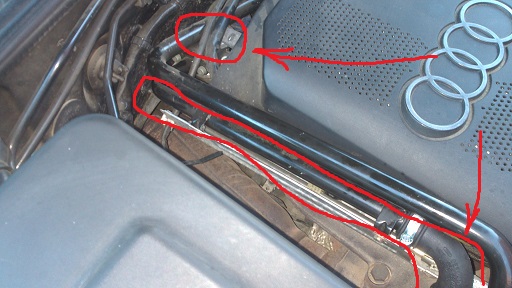

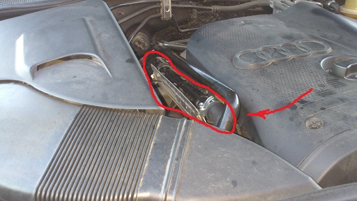

    Не, трубка ВКГ - это та, что выше она как раз идет к грибку ВКГ. А эта идёт от какого то блестящего устройства (похоже на клапан) вниз, куда то к турбине. Внутри сажа и копоть, как в выхлопной трубе. Вот ещё фото. За что отвечает эта трубка и какие последствия от езды с маленькой дырочкой в ней? [​IMG]

    Напиши буквенное обозначения ДВС но я все же склоняюсь что ВКГ тем более идет к турбине и в ней сажа еще как вариант вторичный воздух.Из-за дырке будут некорректные показания ДМРВ, что приведет к потере мощности

    Двигатель ANB. Я тоже сначала подумал, что это с ВКГ связан - но верхний идёт к ВКГ. К тому же внутри трубки ВКГ, как мне кажется, сажа с маслом - а тут просто сажа и сухо, как в глушителе.

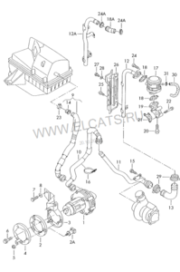

    Это вторичный воздух вот схема №1

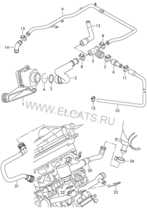

    но мне кажется что нижний это ВКГ даже по схеме так тоже ее приложил №2
