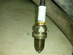

    Парни почему у меня свечи на керамике жолтые
      63,5 КБ
      42

    имхо: след от резины наконечника. криминала не вижу.

    Они у всех желтые после некоторого пробега:nod:
    Вот, кстати, интересная статейка по этой теме http://www.drive2.ru/l/258725/
