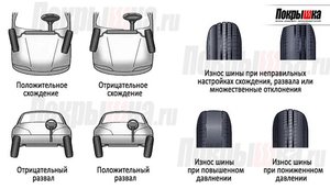

  19. Lickvid
    Lickvid Живу я здесь
    23 фев 2013
    2.048
    A4/B5/2.4/ARJ/99г.
    вот картинка с развалом и схождением.
  20. aLfa174
    aLfa174 Участник форума
    12 фев 2014
    160
