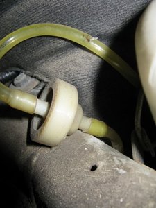

    значит понадобится компрессор для подкачки колес, баночка маленькая, прозрачный шланг чтобы налез на штуцер тормозного суппорта(от капельницы), тормозная жидкость лучше 2 литра мало ли что, крышка со штуцером на бачок тормозной жидкости, ключ для штуцера прокачки на тормозном цилиндре (суппорте), фонарь и 2 человека Вы и помощник.
    итак машина не заведена!!!
    открываем бачок, затем извлекаем сетку очень аккуратно идет трудно(2 отвертки с боков и тянем вверх), наливаем жидкость почти до края, закручиваем крышку со штуцером на бачок взамен родной.подключаем шланг компрессора на штуцер крышки бачка и оставляем пока все это.идем к заднему правому колесу, я снимал колеса иначе не добраться до штуцера прокачки на суппорте,после этого нужно ослабить так сказать сорвать с места штуцер прокачки но не откручивать полностью,накидной ключ лучше оставить на штуцере затем нужно прозрачный шланг одеть на этот штуцер прокачки на суппорте и второй конец в баночку(либо взять обратный клапан от 9ки и внедрить его в шланг между штуцером и баночкой,если так сделать то штуцер можно сразу открыть,воздух не хапанет,клапан не даст).если клапан от девятки не ставим то один остается с ключом у баночки второй человек идет с фонарем к бачку и компрессору, подключаем компрессор в прикуриватель и даем команду открутить штуцер чтобы жидкость могла спокойно проходить по шлангу в баночку и включаем компрессор.давление желательно держать 2 максимум 3 атмосферы(но ввиду того что были жалобы на то что трескается бачок, держим 1-1,5 атмосферы.время потрепало пластик бачка,на машине друга делал с 2мя атмосферами.вобщем если держать 1-1,5 атмосферы то просто увеличится время прокачки,но даже так это раз в сто быстрее чем ногой педальку топтать), регулировать давление включением выключением компрессора.фонарь подставить сбоку бачка с жидкостью чтобы видеть уровень, жидкость доливать как только будет 1/3 бачка.как только уровень упал даем команду закрыть штуцер и выключаем компрессор.добавляем жидкость и повторяем процедуру до тех пор пока в прозрачный шланг не перестанут идти мелкие пузыри воздуха, размером меньше 1 мм (мы думали это ерунда раз такие маленькие пузырьки но оказалось не ерунда, пузырей быть не должно вообще.так же при прокачке педалью пузырей не было,а компрессор откуда то выгнал их)и так с каждым колесом.заднее правое, заднее левое, переднее правое, переднее левое.если тормоза плохие то прокачать ногой по старинке задние 2 колеса и повторить с компрессором все 4.там система пипец, мы голову сломали пока все сделали, машина стояла месяц в первый раз по незнанке.
