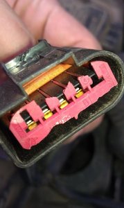

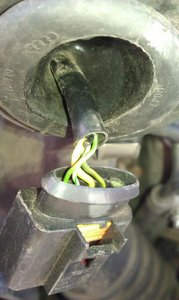

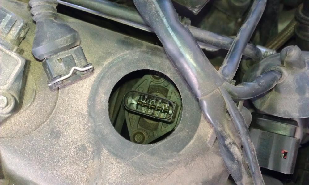

    #7497 Pioner17, 12 май 2014
    Скинул фишку с расходомера. Первое - сами контакты меня смутили.
    Сам датчик 5-тиконтактный. Фишка же сделана на 4 контакта, однако из косы какой-то 5ый торчит...
    Фишка хоть и покоцанная, но выглядит как родная...
    Второе - машина то едет, и подхват здоровский, и резвости хоть отбавляй, ураган короче, а то как слабый атмосферник сил на 100 с грузом. Вот без датчика машина едет как во втором варианте. Но и вибрации пропали.
    Кстати, утром, часов в 5 ехал - тупняки, потом часов в 12 прокатился - динамика огонь) Поехал логи снимать, а проблема не проявилась(

    #7498 dima b, 12 май 2014
    Ну всё как у меня было!
    Черный провод был отрезан в пучке проводов. Видимо какие-то элёктрики так ДМРВ чинят. Хотя и без этого провода расход воздуха показывает,но я его подключил, с ним езжу,расход воздуха правильный.
    А по поводу едет-не едет ,заезды с ноутбуком- единственный выход,либо менять всё по очереди.
    Кстати на ВАЗовском элементе ДМРВ ездил,едет не плохо,фактором коррекции по высоте компенсирует разницу.

    #7499 Pioner17, 12 май 2014
    Зашибись ремонт)) А датчик этот проверить можно как-то? Видел тему на пассат-клубе, но не совсем разобрался.
    А такие фишки продаются? Новую впаять/обжать можно?

    Ну всунул я в отверстие "маму" от проводки "девятки ",две минуты дел.
